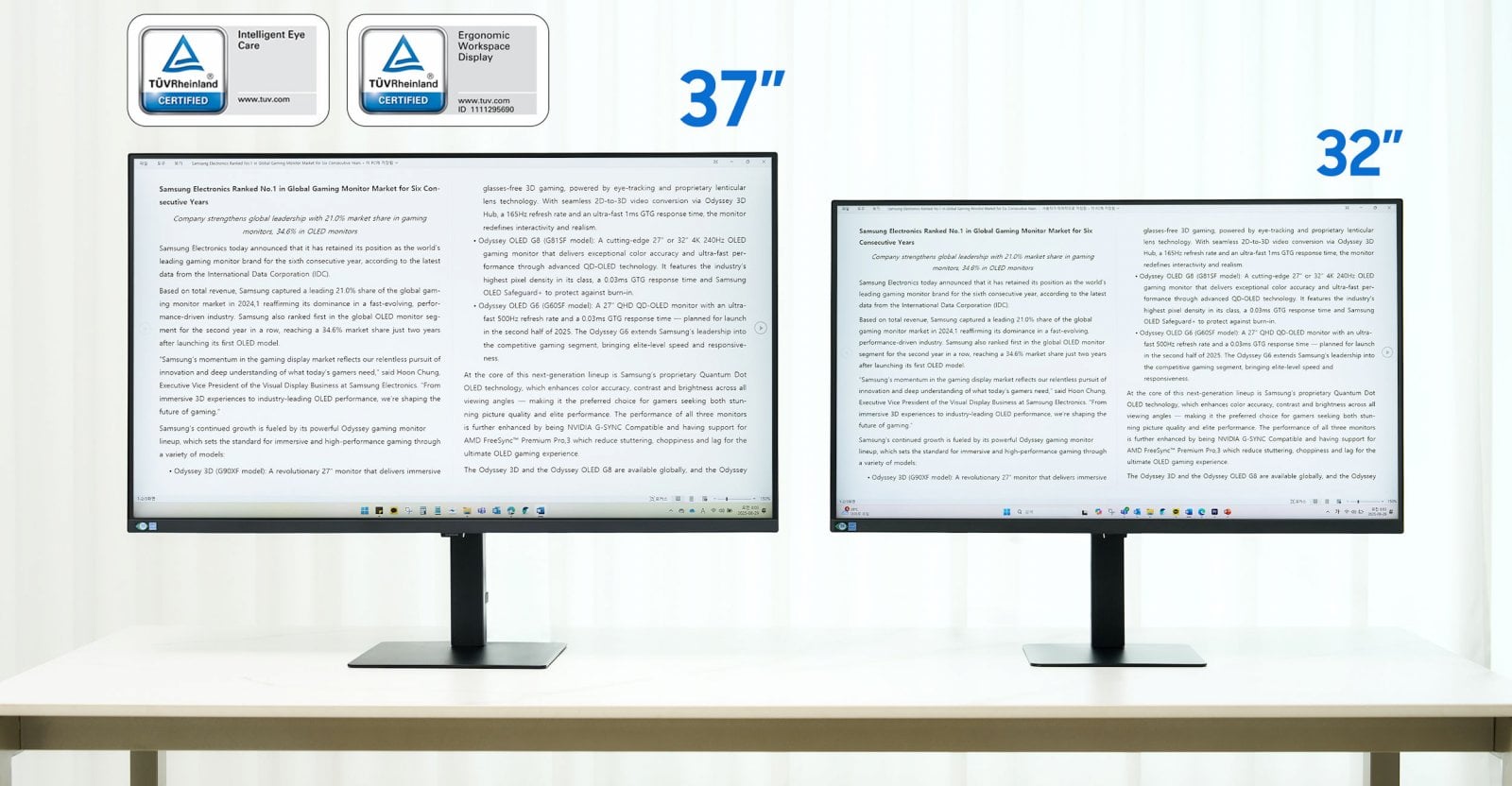

4K monitory Samsung řady ViewFinity S8. Vpravo model s úhlopříčkou 32 palců, vlevo 37 palců Autor: Samsung

Samsung mezitím oznámil 37" monitor také v řadě ViewFinity S8 jako model ViewFinity S80D a S80UD, Opět je to obrazovka s rozlišením 3840 × 2160 bodů, tedy 4K v tradiční definici s poměrem stran 16:9. V této řadě monitorů Samsung se zařadí jako mezičlánek mezi již existující varianty s úhlopříčkami 32 palců a 43 palců. Podle pohledu do obchodů se zdá, že tato kombinace (37" 4K monitor s poměrem 16:9) už existuje i v řadě ViewFinity S7 (model S70D), ale víc monitorů tohoto formátu na trhu zatím není.

37 palců, ideál pro 4K monitory?
Právě ono obsazení dosud prázdného místa v nabídce větších monitorů je hlavním tahákem těchto LCD. Podle Samsungu je tato velikost o dost lepší než 32" monitory (které přesněji mívají úhlopříčku 31,5 palce), firma dokonce ve svém marketingu uvádí, že „pět palců dokáže změnit život“. To je hodně nadnesené, ale Samsung má pravdu, že něco takového tu chybělo.
Autor: Samsung
Různé velmi širokoúhlé „nudle“ (monitory s filmovým poměrem 21:9 nebo dokonce s poměrem 32:9, což jsou dvě klasické plochy vedle sebe) dnes existují v alternativních velikostech s uhlopříčkami jako 34 nebo 38 palců, ale u klasických obrazovek s tradičním poměrem 16:9 zela dlouho v sortimentu díra. Existují dvaatřicítky, ale další krok byly až monitory s úhlopříčkami 40 a 43 palců. Ty již typicky používají panely z televizí, někdy to znamená například problémy s neobvyklou geometrií pixelů, což je pak nevýhoda pro zobrazování textu (jelikož algoritmy subpixelového vyhlazování nepočítají například s pořadím subpixelů BGR).
Milovníci velkých ploch tak stáli před dilematem, byl-li pro ně monitor s úhlopříčkou 31,5 palce málo. Čtyřicítky jsou už asi na samém limitu toho, co se ještě dá jakž takž použít jako stolní monitor, ale pro řadu uživatelů a pracovišť (podle toho, kolik máte místa na stole a v místnosti) už mohou být nepoužitelné. Pro mnohé může být proto 37 palců ideál, kdy je monitor parádně velký, ale stále akorát tak velký, aby nebyl nepraktický.
