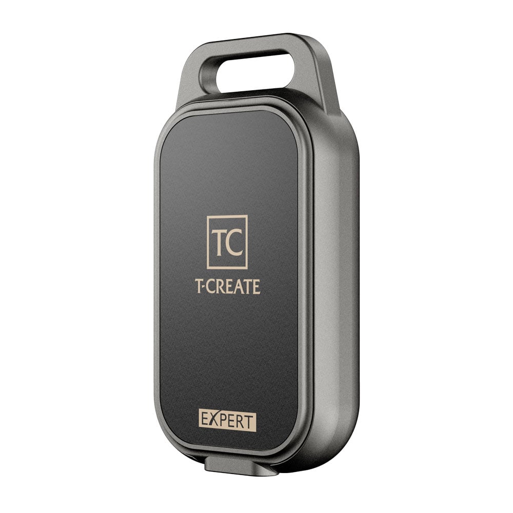

T-Create Expert P34F Find My External SSD

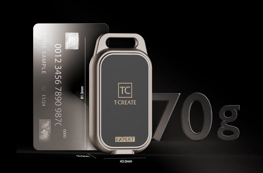

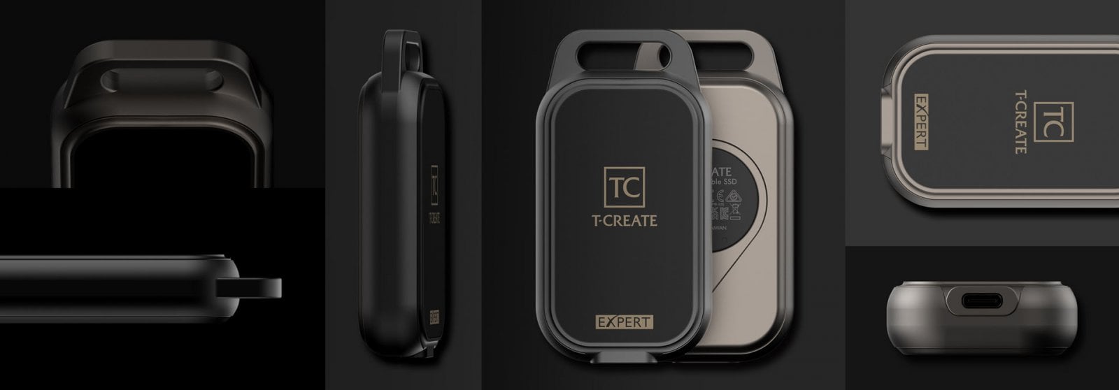

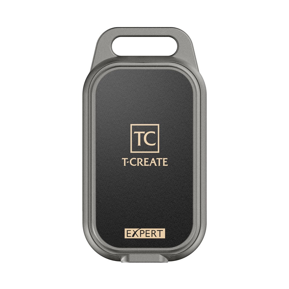

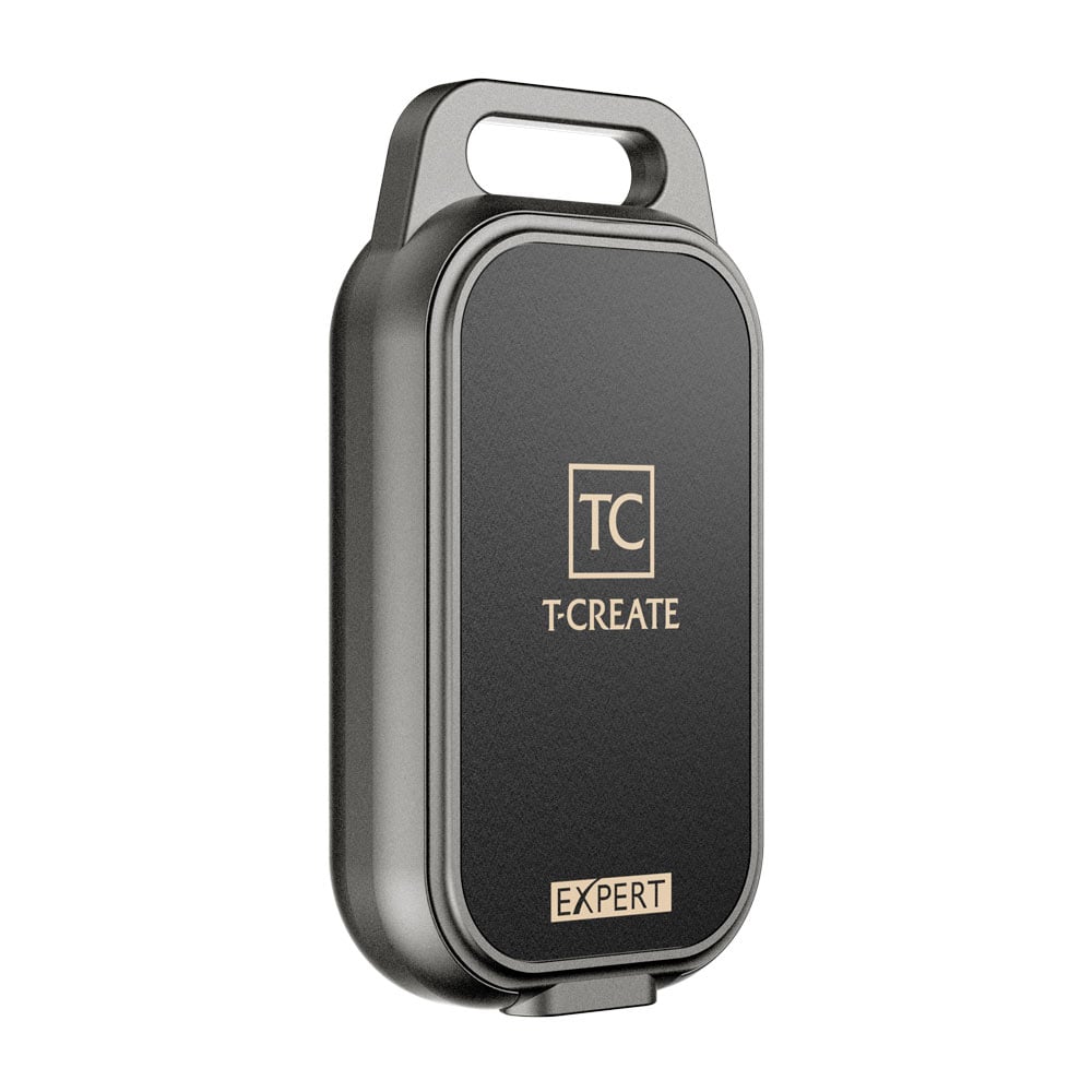

Nejde bohužel o úplně klasickou klíčenku, pokud chcete něco opravdu malého. Zařízení s dlouhým názvem „T-Create Expert P34F Find My External SSD“ je sice relativně kompaktní, ale jde o větší SSD s plnohodnotným řadičem, které se připojuje krátkým kabelem USB-C. Na druhou stranu tím pádem aspoň má vyšší výkon. Pouzdro je ze zinkové slitiny a celé váží 70 gramů
Autor: Team Group
SSD existuje ve verzích s kapacitou 512 GB, 1 TB a 2 TB (firma zmiňuje i 4TB model, který se možná objeví později) a používá k připojení rozhraní USB 3.2 Gen 2 s rychlostí 10 Gb/s (skrz port s fyzickým provedením USB-C) kompatibilní s Thunderboltem.

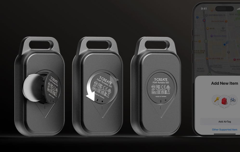

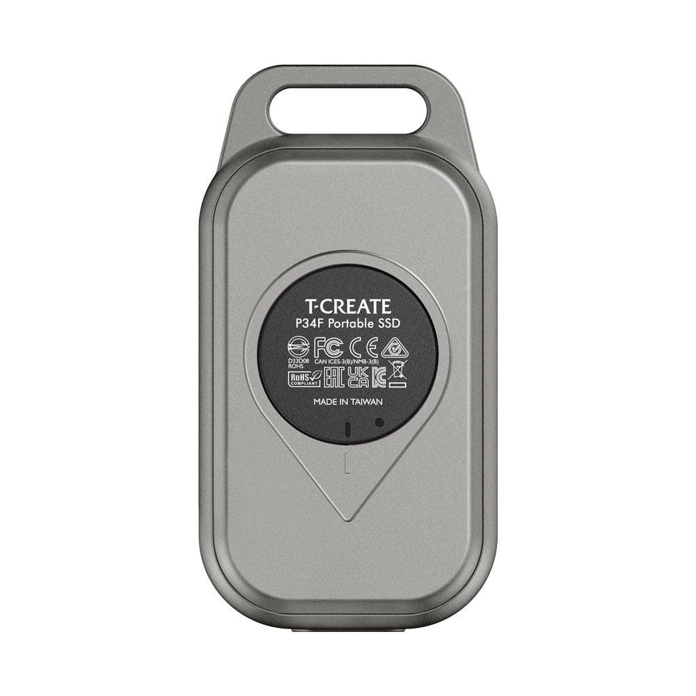

SSD má v sobě zabudovaný bzučák nebo reproduktorek, který můžete aktivovat, když zařízení hledáte. Aby dokázalo reagovat a zabudovaný lokátor mohl hlásit polohu i v nepřipojeném stavu, potřebuje baterii. Podle fotek zařízení a specifikací je použitý běžně sehnatelný knoflíkový článek CR2032, který se dá vyměnit po otevření k tomu určeného krytu.
