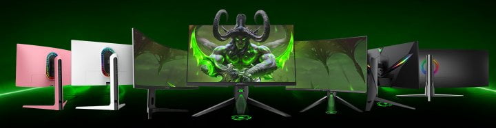

Monitory AntGamer
Monitory AntGamer
Autor: AntGamer
Firma mluví o zlepšeních technologie díky novějším materiálům, z nichž jsou panely HKC vyrobeny. Například byl prý vylepšen materiál tenkého filmu amorfního křemíku, z nějž je matrice LCD tvořená, a materiály použité v jednotlivých buňkách matrice za účelem kratší odezvy (rychlejšího přepínání barev) bodů.
Zajímavé je, že matrice 1000Hz modelu má být vybavena lokálně stmívatelným podsvícením, což u TN není obvyklá věc, zvlášť ne u TN panelů pro eSports. Obvykle se tato technologie používá pro zvýšení kontrastu v režimu HDR obrazu, zde ale účel může být i jiný. 1000Hz monitor totiž bude vybaven technologií stroboskopického podsvícení. Monitor bude mezi snímky vkládat černé snímky pomocí vypnutí podsvětlení, neboli „Black Frame Insertion“
Toto je dobře známá technika zlepšující vjem z pohybu. Mělo by to fungovat tak, že vždy během přepnutí na nový snímek monitor po určitou dobu zhasne podsvícení. To schová artefakty odezvy, protože po rozsvícení už bude snímek mít vyšší kvalitu (pixely už budou v zvětší části přepnuté, když je oko poprvé zaregistruje). Mělo by tím být potlačeno rozmazání pohybu. Jednak díky tomu, že se schovají artefakty odezvy, jednak proto, že proložení černým snímkem by mělo zpracování obrazu v mozku přinutit odlišit nový snímek od předchozího, kdežto při kontinuálním přechodu snímku bez bliknutí černé mezi nimi má mozek vnímat oba snímky slité dohromady, tedy s rozmazaným pohybem.
