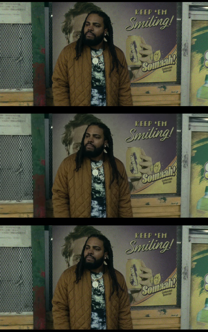

Netflix ukazuje rozdíl na příkladu filmu They Cloned Tyrone (ČSFD: 50 %). Ten obsahuje silné filmové zrno a běžné přehrávání jej až příliš odstraní, respektive šum je zkreslený.
Netflix AV1 FSG
Nahoře zdrojové video se zrnem, uprostřed odšuměné AV1 a dole AV1 se syntetickým zrnem

K replikaci vzoru filmového zrna se u kodeku AV1 používá autoregresní model. Proces kódování nejprve zrnitost z videa odstraní, po odstranění šumu se video komprimuje a vzor intenzity zrnitosti se přenáší spolu s komprimovanými daty. Během přehrávání se poté zrnitost filmu syntetizuje a integruje do videa pomocí blokové metody.
Tvůrci mohou úpravou parametrů ovládat tvar zrna, udělat jej hrubším či jemnějším. Syntetizovaný šum navíc maskuje artefakty komprese. Slouží k zachování umělecké integrity filmu a současně efektivnímu streamu.
