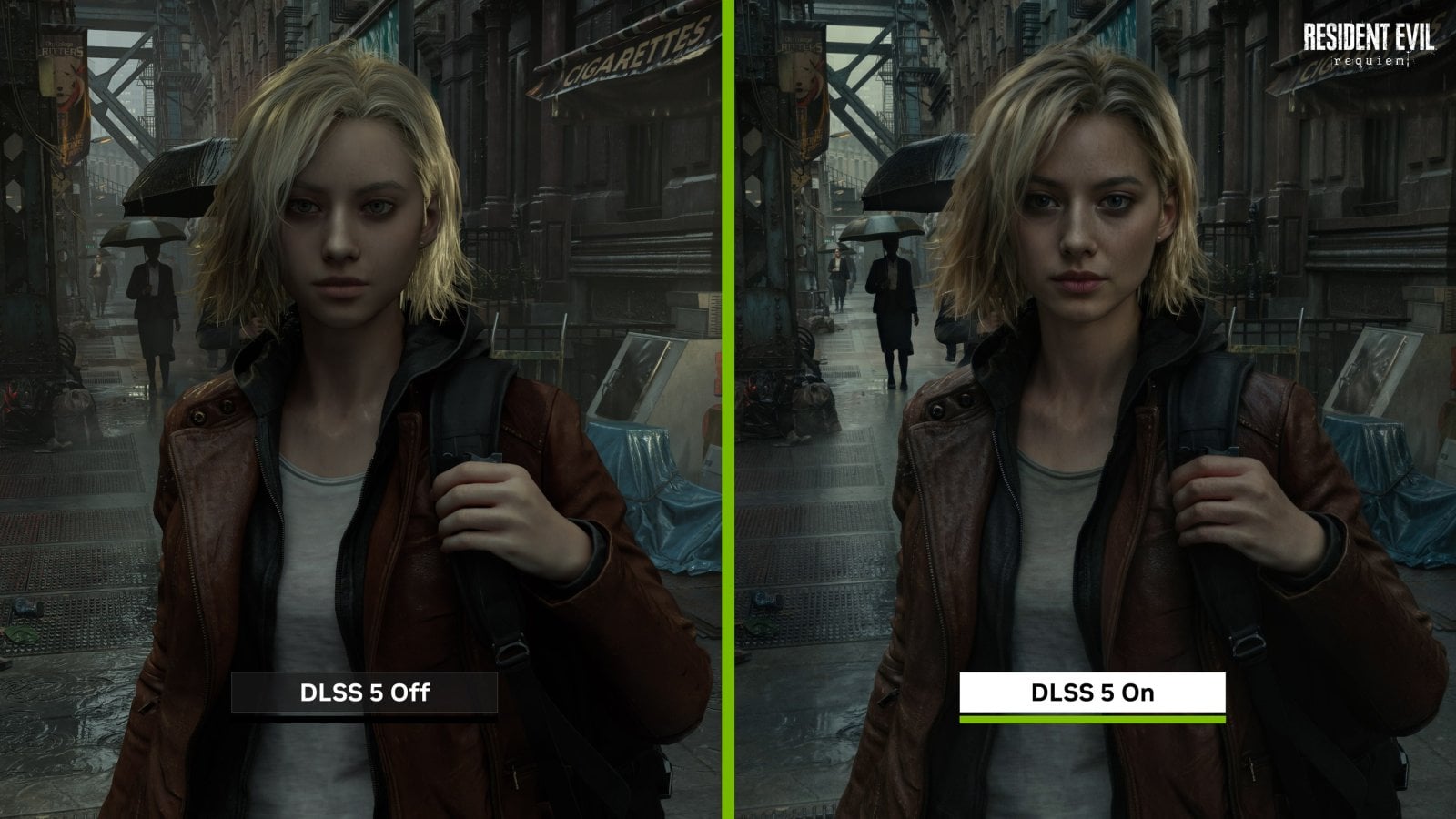

Demo Nvidia DLSS 5 v Resident Evil Requiem Autor: Nvidia
Nová generace DLSS 5 přináší první ochutnávku už dříve slibovaného neurálního vykreslování – technologii, která má simulovat realističtější tváře, osvětlení nebo detaily. Efekt ale může být rozporuplný…
Když před vydáním grafik GeForce RTX 5000 na přelomu let 2024 a 2025 Nvidia lákala na AI renderování her („neural rendering“), čekalo se, že by už obraz mohl být generován neuronovou sítí místo klasického postupu 3D grafiky s modely a texturami. DLSS 4 místo toto přineslo jen více interpolovaných snímků. Nicméně posun tímto směrem by teď mohl být na cestě s novým DLSS 5, které Nvidia právě předběžně oznámila na konferenci GTC.
Filtr pro fotorealistickou iluzi?
Technologie DLSS 5 je opět založená na neuronové síti, ale tentokrát nepůjde o upscaling ani o dopočítávání mezisnímků, ale o filtr, který se aplikuje na obraz a mění jeho vzhled s cílem vytvořit „fotorealistický“ (podle Nvidie) obraz. Tato fotorealističnost má spočívat v simulování materiálu (tedy například i kůže nebo vlasů člověka) a osvětlení. Není to ale složitě počítáno, ale „odhadnuto“ naučenou neuronovou sítí – tedy s použitím podobného principu, jaký se používá s AI upscalingem.
Tento AI filtr používá jako vstup originální obraz (pixely) hry plus informace o pohybových vektorech, bude tedy opět spatio-temporální – Nvidia slibuje, že výstup AI filtru má být časově stabilní bez toho, aby mezi snímky docházelo k nějakým divokým transformacím a změnám. Nejde tedy o kompletní AI generování objektů na scéně, ale zřejmě o transformaci – nejdřív se tedy grafika klasicky vykreslí a AI potom provede post-processing na pixelech snímku.
Autor: Nvidia

Nvidia ukázala krátká videa se sekvencemi ukazujícími efekt DLSS 5 v některých hrách, které můžete vidět níže. Některé z ukázek nevypadají na první pohled špatně, byť je třeba říct, že dost velký efekt má asi umělé zostření, které DLSS 5 zdá se aplikuje a může trochu klamat. Některé snímky ovšem působí jako jak se říká „AI slop“ ve stylu reklam s umělým číňanem, který vám na YouTube chce prodat zázračné taj-či (lesklé, naolejovaně, ale zároveň trochu umělohmotně působící tváře). Trošku to budí obavy, aby kvůli tomuto filtru všechny hry nezačaly vypadat unifikovaným „AI“ stylem.
Je samozřejmě otázka, jestli je to dobře nebo špatně – už původní konvenční grafika hry je uměle vytvořená místo aby šlo „fotku“ reálného světa, takže nelze říct, že by AI filtrování bylo nutně špatná věc čistě proto, že vypadá jinak než originální grafika.
Z her, které demo ukazuje, jsem osobně hrál a můžu posuzovat jenom Hogwarts Legacy, kde mi zrovna efekt DLSS 5 nepřijde dobrý. V části, kde je ukázaná profesorka Hecatová, je vyloženě nepovedený (asi vůbec nejhorší z toho, co na demech od Nvidie je vidět), na řediteli Blackovi vypadá o něco lépe (jsou vidět nestabilní temporální artefakty ve stínu, je otázka, zda za to může spíš hra nebo DLSS 5) a také v scéně z Gringottovy banky to tak mizerné není (ovšem protagonista má opět onen velmi lesklý umělý vzhled).
Je otázka, jak moc jsou vybrané sekvence selektivní. Pro zhodnocení toho, jak bude ona fotorealistická simulace povedená, by bylo třeba vidět víc.
