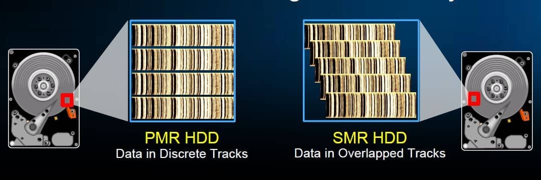

SMR je technologie, která podobně jako HAMR nebo MAMR má zvýšit hustotu zápisu na HDD, tak aby se na stejně velkou magnetickou plotnu vešlo více dat. Ovšem nedělá to tak, že by jednotlivé stopy opravdu byly efektivně menší při zachování všech parametrů. SMR používá stejně „širokou“ stopu jako normální zápis (tomu se dnes říká PMR = perpendicular magnetic recording, nebo CMR = conventional magnetic recording), ale zápis zahušťuje tím, že stopy zapíše tak blízko k sobě, že následující se částečně překrývá s tou předchozí. Takto se daří získat navíc okolo 15 % kapacity proti CMR plotně stejné generace.
Překrývající se stopy a co to znamená pro zápis

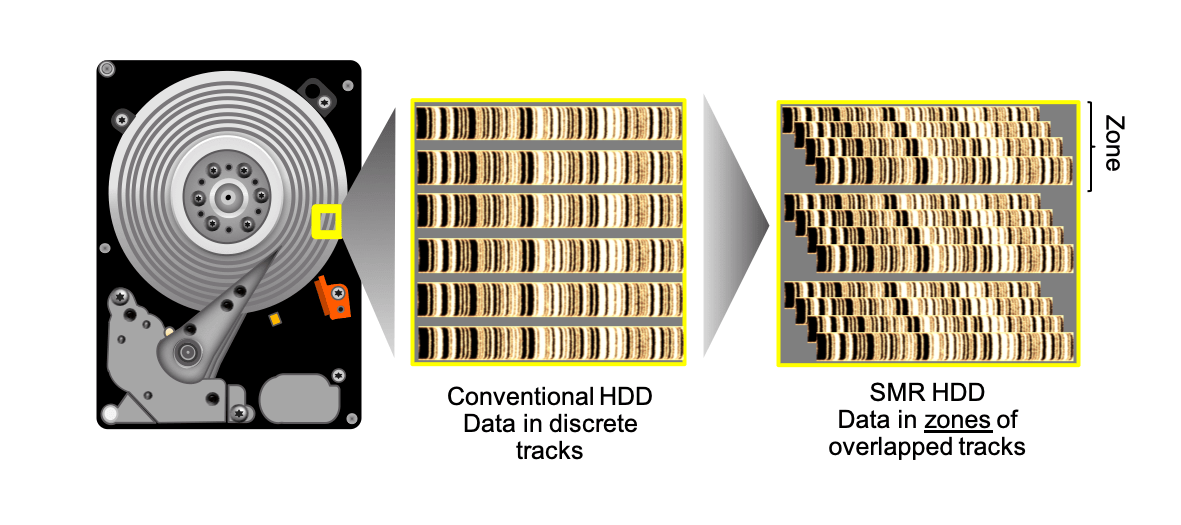

Tento překrývající se zápis se označuje SMR, což znamená shingled magnetic recording, česky by se dalo říct šindelový záznam a kdo znáte tuto střešní krytinu, si asi podobnost dokážete dobře představit. SMR nemá problém při čtení, to je možná komplikovanější, ale s překrytými stopami se dokáže vyrovnat a uživatel nic nepozná. Problém je zápis. Pokud zapisujete, poruší zapisovací hlava záznam v následující stopě.

To znamená, že její obsah musí být před zápisem přečten a po zápisu první stopy musí být z paměti znovu zapsán. To ale sejme data zase v další stopě, takže toto je třeba kaskádově několikrát opakovat. Stopy na plotně mají kvůli tomu vždy po nějaké době dělící stopu, která se už s další nepřekrývá, takže zde lze překydávání dat ukončit.
Plotna je rozdělená do zón, které končí nepřekrývající se stopou, kde je možná kaskádové přepisování ukončit. Jinak by se musel přepsat celý povrch (Zdroj: ZonedStorage.io)

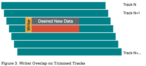

Zápis na SMR plotnu by měl alespoň teoreticky být svižný a bez problémů, pokud je místo zatím nepoužito. Jakmile ale zapisujete do prostoru, kde už jsou nějaká data, narazíte na výše zmíněný problém. HDD nemají moc velké mezipaměti DRAM, takže takové přepisování musí probíhat po malých dávkách s pohybem hlaviček a výkon může jít opravdu jak se říká do kytek. Zvlášťě při ne sekvenčním, ale náhodném zápisu, kde může pár zapsaných bajtů vést k masivnímu internímu přepisování, vzniká tzv. write amplification.
Při SMR zápisu určitého rozsahu dat hlavička při psaní zasáhne i následující stopu (Zdroj: Seagate)
Autor: Seagate
Při přepisu stopy je proto nutné kaskádově přepsat i následující (Zdroj: Seagate)
Autor: Seagate
