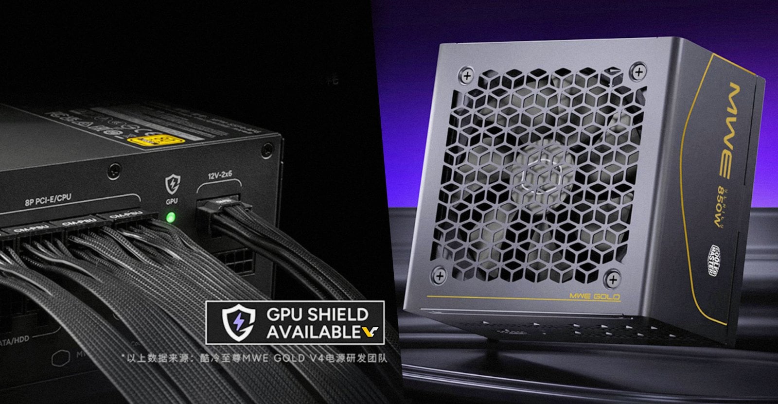

Zdroj Cooler Master MWE Gold 850 v3 Autor: Cooler Master
Selhávání 12+4pinových konektorů na grafikách se zřejmě nelze spolehlivě vyhnout, ale zdroje Cooler Masteru mají funkci, která ho včas odhalí a bezpečně GPU vypne. Měří totiž proudy na jednotlivých žilách, a nahrazuje tak ochranu shunt rezistory, která chybí grafikám.

Cooler Master svou verzi ochrany před roztavením 12+4pinových konektorů pojmenoval GPU Shield a první zdroj, který by s ní měl být prodáván, je ATX 3.1 model řad MWE Gold V4, existující v 850W a 1000W verzi. Zatím je ho možné předobjednat v Číně, eventuálně snad bude v širší distribuci.
Zdroje s technologií GPU Shield poskytují klasický port ATX 12V-2×6 pro připojení přímého 12+4pinovéo kabelu. Mělo by být možné zkombinovat zdroj s kabelem jiného výrobce , například nesoucím další ochranu jiného typu, například kabel Corsairu s detekcí přehřátí, která vypadá, že by měla být jednou z reálně účinných pojistek, zatímco třeba nedávno odhalené řešení Asusu po bližším poznání spíš budí pochyby).
Kompatibilita s kabely jiných výrobců je daná tím, že zlepšovák Cooler Masteru se nachází čistě uvnitř zdroje. Zdroj měří proudy na každé ze žil 12+4pinového kabelu, aby v případě poruchy konektoru odhalil nerovnoměrné rozdělení proudu mezi žilami, které je projevem nedokonalého kontaktu na jedné či druhé straně kabelu. Právě tento druh poruchy s nerovnováhou odporů a proudů podle všeho způsobuje drtivou většinu roztavených či spálených konektorů – typicky se pozná podle toho, že některé (často jeden) z pinů je výrazně více opálený.
Tím, že přes některé piny teče vyšší proud než přes ostatní, se dostanou přes svůj bezpečnostní limit, což je „usnadněno“ tím, že při návrhu specifikace Nvidia v rozporu s dobrými zvyklostmi neponechala na kontaktech kabelu prakticky žádnou rezervu – při nominální 600W zátěži jsou piny na cca 90% svého maximálního povoleného zatížení – jakékoli vychýlení proudu z normy vlivem rozdílných odporů na pinech tak vede k překročení normy. To zvyšuje šanci na nebezpečné přehřívání konektoru.
GPU Shield od Cooler Masteru proto proudy na jednotlivých žilách měří (a nahrazuje tak tzv. shunt rezistory na straně GPU, po kterých se často volá). Zdroj tuto telemetrii nepředává do PC, kde by ji musela sledovat nějaká aplikace nebo ovladač, ale řídí se jí sám – ochrana proto funguje automaticky a bez potřeby toho, aby běžel nebo zasahoval nějaký software nebo firmware na GPU. Ochrana tak funguje i pokud vám PC zcela zamrzne. Její stav je indikován barevnými LED na zdroji vedle konektoru pro kabel.
Zdroj má tři režimy. Při správném fungování kabelu, kdy je na všech žilách naměřený proud nižší než 9,3 A, pouští zdroj normálně elektřinu do grafické karty a svítí zelená LED, což indikuje, že vše je v pořádku. Pokud je proud na některých vodičích nad 9,3 A, zhasne zelená LED a začne blikat červená. Toto je signál pro vás, že je třeba zkusit kabel znovu zapojit (a ideálně zkontrolovat, zda nenese stopy přehřátí a pálení), nicméně GPU stále dostává elektřinu.
Pokud zdroj zjistí, že proud na některém vodiči překročil 15 A, vypne přívod proudu po kabelu. GPU se tím vypne a zabrání se tím dalšímu zahřívání konektorů na kabelu. V tomto případě na zdroji bude červená LED svítit nepřetržitě. Díky tomu budete vědět, že GPU se vypnulo kvůli problému 12+4pinových konektorů a ne z jiného důvodu, a před restartováním je třeba nejprve zkontrolovat a znovu zasunout konektory. Mimochodem – asi je dobré zmínit, že byste si na to měli vzít buď ochranné rukavice, nebo chvíli počkat, než na kabely budete sahat. Pokud by totiž konektory byly přehřáté, mohli byste si dost vážně spálit prsty.
Kombinace detekce nevyrovnaných proudů s indikační LED je dobrý nápad, protože bez ní uživatel neví, proč mu monitor během hraní zhasl a jeho první reakce může být restartování a další hraní s nebezpečně se chovajícím kabelem/konektory.
