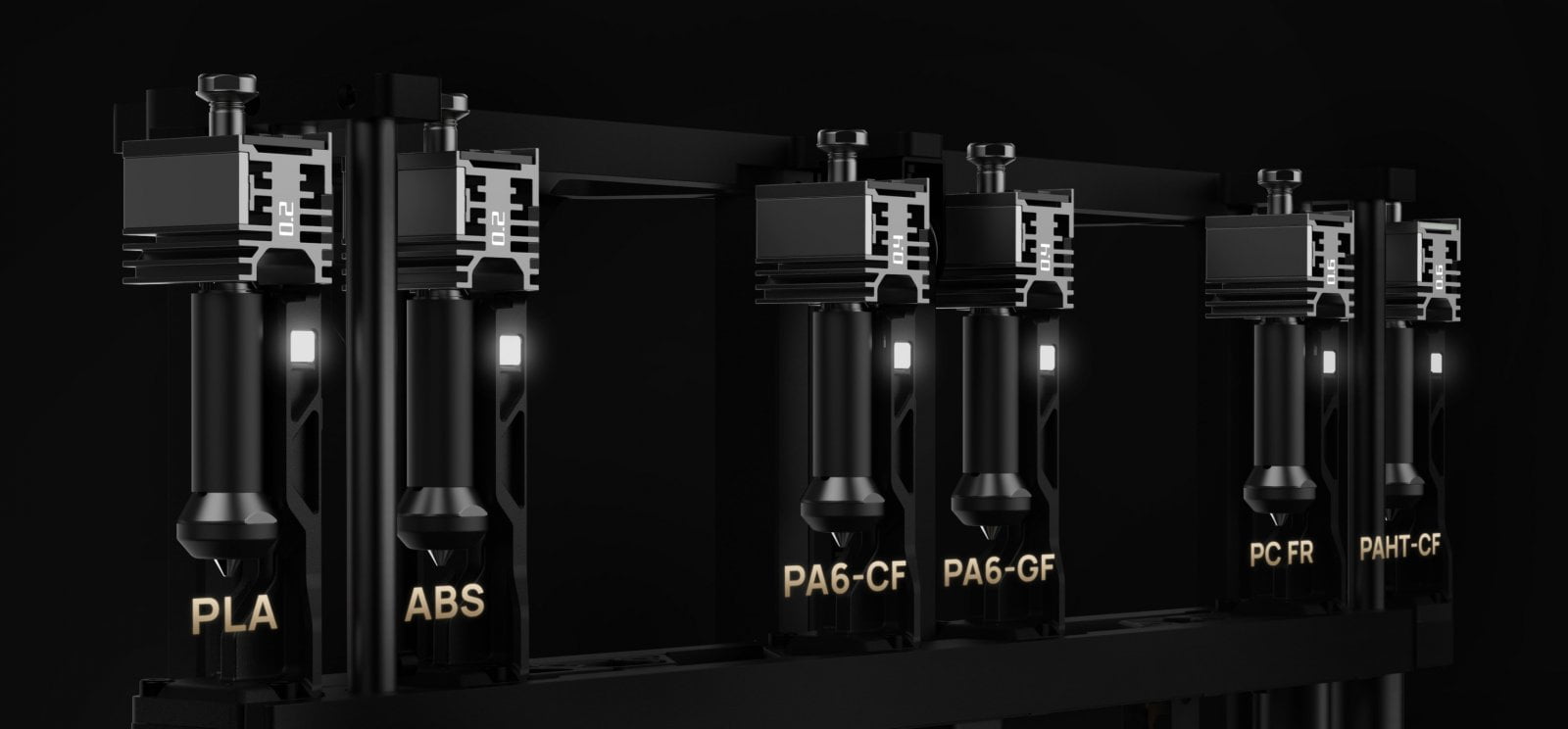

A jak tedy Vortek šetří materiál? Nová tisková hlava má prodloužené tělo, do kterého se „schová“ část filamentu. Při změně barvy tak není třeba pokaždé kompletně čistit vnitřek, namísto toho se jednoduše nasadí jiná tryska. Samotné uchycení je řešení magneticky a docela chytře, jak můžete sami vidět v produktovém videu Bambu Lab.

Systém Vortek má 6 těchto trysek plus jednu navíc. Celkově tedy můžete tisknout „téměř“ bez odpadu až 7 barev najednou, případně až 24 díky připojení více AMS jednotek. U vyšších počtů barev se Bambu Lab chlubí chytrým rozdělováním barev mezi jednotlivé trysky tak, aby vznikalo co nejméně odpadu.
Nejedná se tak o úplné odstranění odpadu (čisticí věž je stále potřeba), ale v porovnání s dosavadním čištěním trysek je to výrazný posun vpřed.
