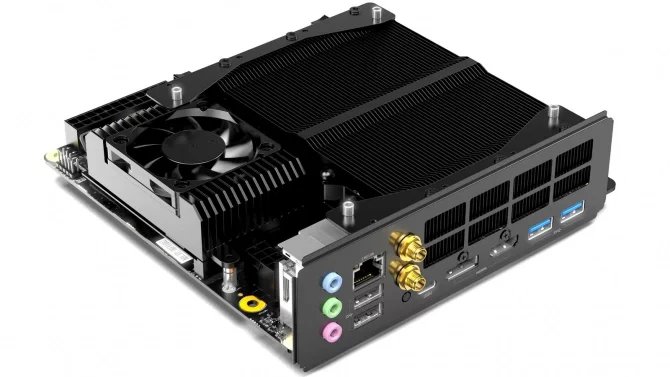

Minisforum BD770i od firmy, která nedávno odhalila i konvertibilní tablet založený na platformě AMD, je desktopová deska formátu Mini-ITX s klasickým ATX napájením (i když v tomto segmentu k ní asi budete mít připojený spíše SFX zdroj), ale pro paměti DDR5–5200 používá dva sloty SO-DIMM, čímž šetří místo na PCB.
Na tom je osazený procesor Ryzen 7 7745HX, což je osmijádrová verze notebookových procesorů „Dragon Range“, tedy cosi jako ekvivalent Ryzenu 7 7700, ale v BGA provedení a s výchozím TDP 55 W. Jeho maximální boost je 5,1 GHz. Nevýhoda proti desktopovému CPU je, že podle výrobce není podporované přetaktování, a to prý ani u pamětí (ani profily EXPO).
Minisforum BD770i
Minisforum BD770i
Autor: Minisforum
Oproti desktopové verzi ale asi na desce patrně není přídavný čipset. Jde o jednu z mála takových na trhu (teoreticky by to šlo udělat i se socketem AM5, ale výrobcům se do toho nějak nechce). Minisforum by měla nabízet i verzi s 16jádrovým modelem procesoru. Na propagačních renderech už má vyobrazený procesor se dvěma CPU čiplety a informace na webu firmy naznačují, že vedle modelu BD770i (s Ryzenem 7 7745HX) bude existovat i verze s pojmenovaná BD790i, která bude osazená 16jádrovým (a 32vláknovým) Ryzenem 9 7945HX s maximálním boostem 5,4 GHz a 64MB L3 cache. Tedy nejvýkonnějším notebookovým procesorem, který dnes asi existuje.

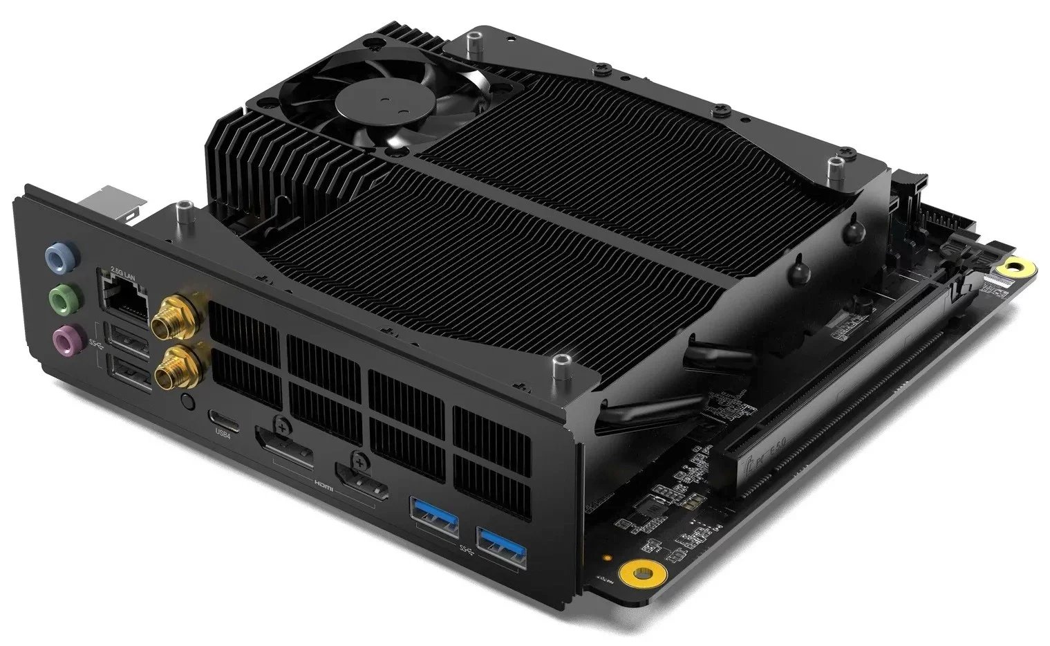

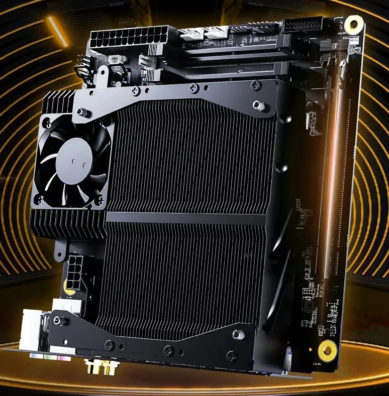

Procesor má speciální nízký top-flow chladič s dvěma U-heatpipe připravený pro montáž 120mm ventilátoru, který bez ventilátoru má výšku jen asi jako klasická ATX záslepka. Tím by se tato deska měla dobře hodit do úzkých ITX skříní, které mají jen nízký prostor pro základní desku a grafickou kartu montují naplocho nad nebo za desku pomocí riseru. Záslepka I/O panelu desky je perforovaná tak, aby část odpadního teplého vzduchu mohla rovnou utíkat ven ze skříně.

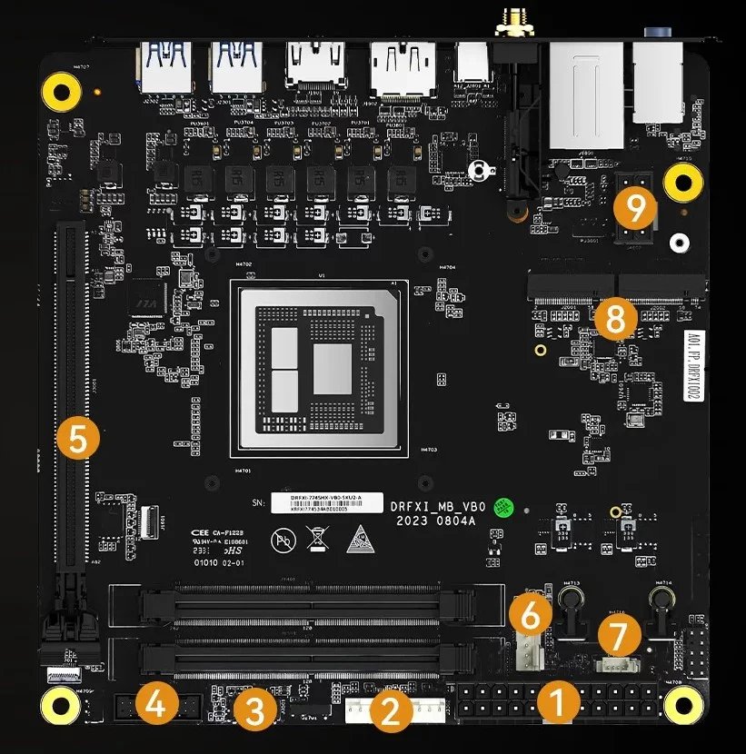

Poskytnutý je standardní slot PCIe 5.0 ×16 pro GPU, a dokonce dva sloty M.2 s rychlostí PCIe 5.0 ×4, které jsou vedle procesoru a mají vlastní a robustně vypadající aktivní chladič s 50mm ventilátorem, takže by mělo být možné použít i nenažraná PCIe 5.0 SSD. Tyto sloty by měly být živené přímo z procesoru a mít tak maximální možný výkon.
Minisforum BD770i
Minisforum BD770i
Autor: Minisforum

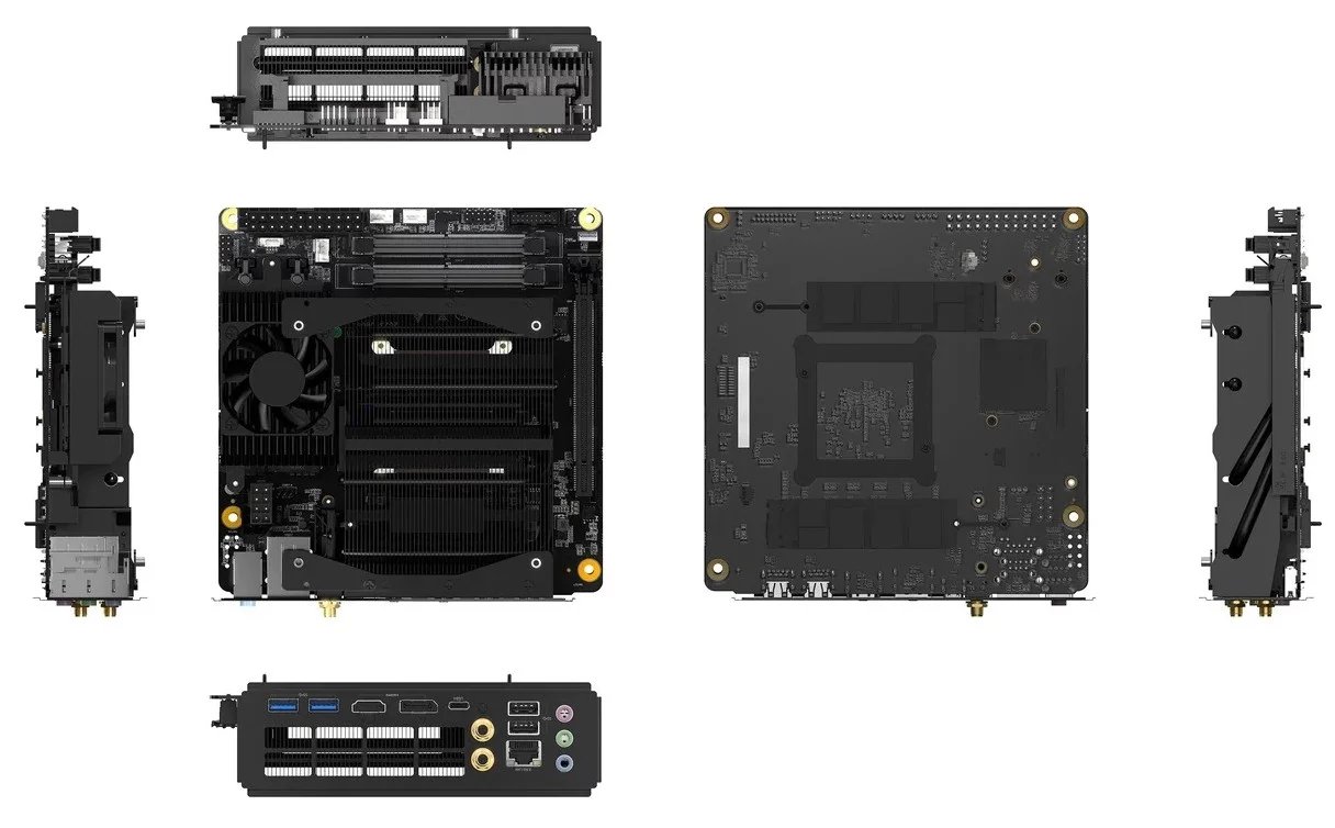

Na spodní straně PCB jsou vidět ještě dva další sloty M.2, takže by teoreticky mohla být možnost připojit ještě víc SSD, ale specifikace o nich mlčí, takže by také mohlo jít jen o chybu grafika při tvorbě vizualizace produktu, protože nejde o reálné fotky. Procesory Ryzen 7045HX založené na čipletovém designu poskytují 28 linek PCIe 5.0, pokud není osazený externí čipset, ale zbylé čtyři musí také živit 2,5Gb/s Ethernet a Wi-Fi modul desky (ve slotu M.2). Tyto další sloty by tedy asi musely brát linky grafické kartě, pokud by na spodku desky skutečně byly vyvedené.
Deska má vedle konektorů pro antény bezdrátového adaptéru a Ethernetu audiovýstupy, čtveřici portů USB-A (dva modré USB 3.0), jedno USB-C (10Gb/s, možnost připojení monitoru přes DisplayPort 1.4) a také přímo porty DisplayPort 1.4 a HDMI 2.0. Lze tedy používat také integrovanou grafiku Radeon 610M procesoru Ryzen 7 7745HX. Jde o stejné jednoduché GPU s pouhými 128 shadery (2 CU architektury RDNA 2) jako v desktopových procesorech pro platformu AM5, která ale podporuje i akceleraci videa, a pokud nestavíte PC pro herní využití, může stačit.
