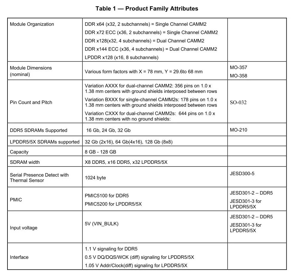

Parametry paměťových modulů CAMM2
Autor: JEDEC, via: ComputerBase
Moduly CAMM2 podporují paměti DDR5. V tomto případě jde o nahrazení modulů SO-DIMM, ovšem u těch se uvádí, že asi nebudou dobře fungovat s rychlostmi převyšujícími DDR5–6400, takže CAMM2 může být kvalitativní zlepšení. Standard počítá s možností, že na modulu bude osazení paměťovými čipy DDR5 v kapacitě od 8 GB až po 128 GB a může mít šířku na jeden (64 bitů) nebo dva kanály (128 bitů). Ovšem není zapomenuto ani na ECC pro pracovní stanice, takže moduly mohou mít i šířku 72 a 144 bitů pro redundanci – to ovšem musí podporovat i notebook.
