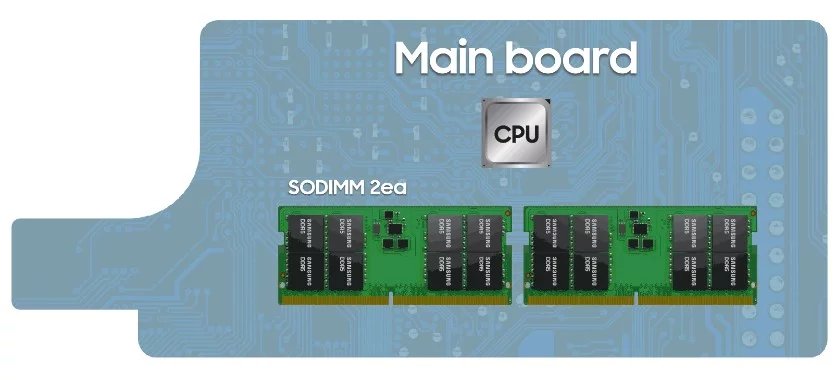

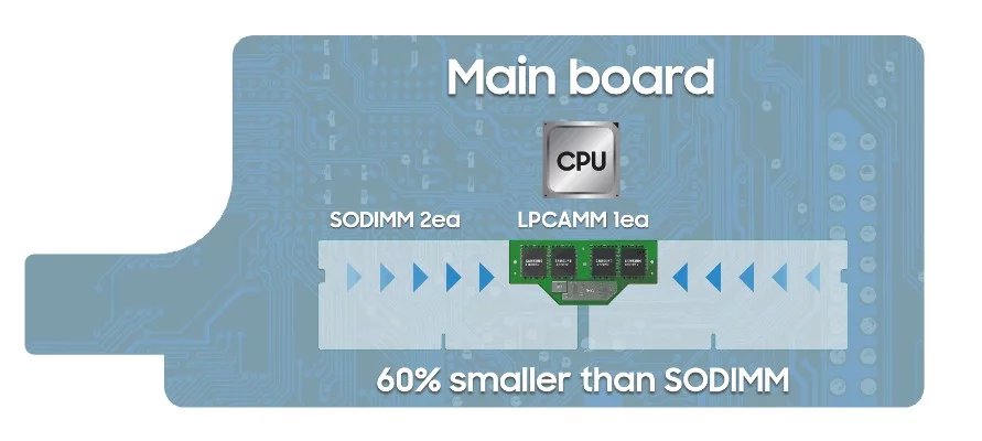

Plocha modulu bude 7,8 × 2,3 cm. Samsung uvádí, že by díky konstrukci pamětí LPCAMM, kdy se PCB modul instaluje naplocho k PCB desky pomocí kontaktů, držených namístě přítlakem (modul je na místě upevněn šrouby), zabírá celkové řešení méně místa než moduly SO-DIMM (plocha na desce má být zredukována o 60 %) a má asi i menší dopad na tloušťku šasi notebooku. Tento modul bude v notebooku jen jeden, jelikož sám poskytuje rovnou celou 128bitovou šířku paměťového řadiče (tedy tradiční dvoukanálové zapojení). Typicky by bylo realizováno čtyřmi pouzdry paměti LPDDR5X, kde každé obsluhuje šířku 32 bitů.
Plocha potřebná pro dva moduly SO-DIMM vedle sebe

Plocha zabraná modulem LPCAMM podle Samsungu
