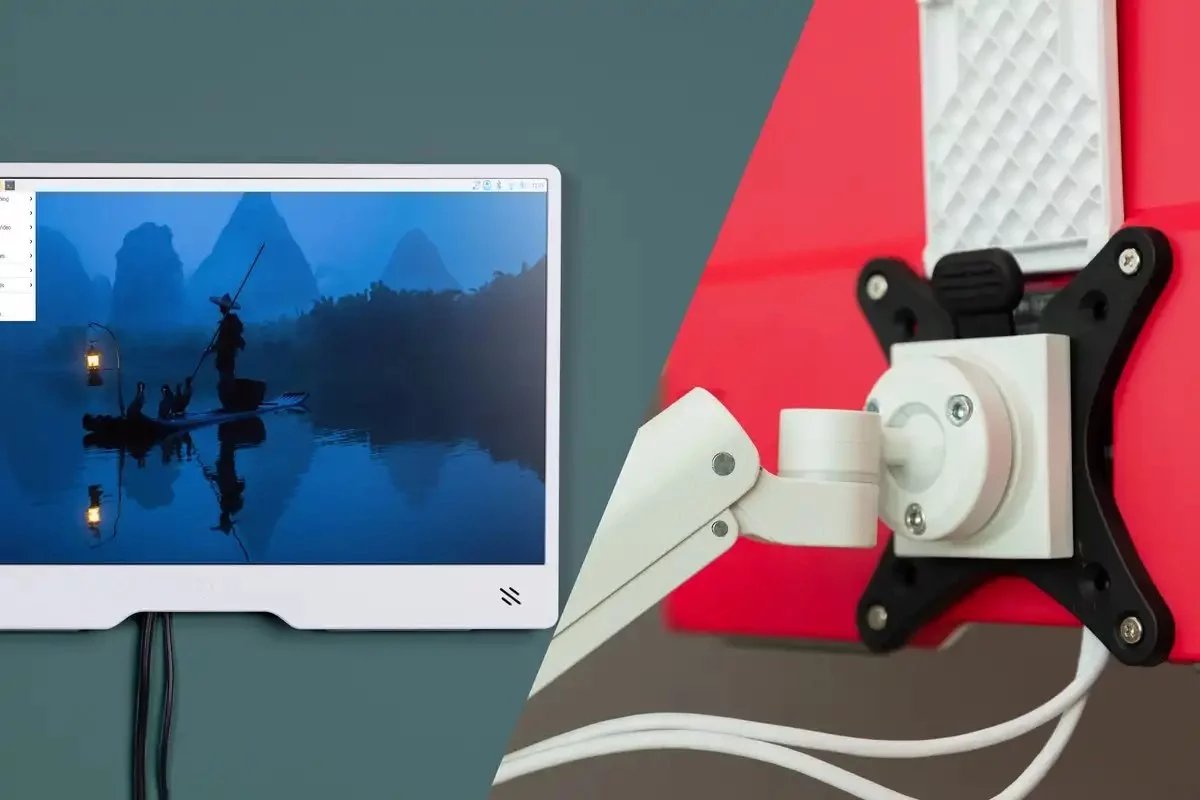

Monitor má ploché provedení, u kterého se zamýšlí, že spodní hranu postavíte přímo na stůl a obrazovka stojí díky výklopné podpěře, která je v zadní části (a údajně je kvalitně provedená). Je v ní u základu umístěný otvor, kterým se dají protáhnout kabely, aby byly méně náchylné k vytržení při neopatrné manipulaci. Na rozdíl od jiných podobných LCD určených k notebookům se ale Raspberry Pi Monitor také dá osadit na VESA držák (vzadu jsou připravené závity), což mu dodá chybějící zdvih nad plochu stolu a více desktopový charakter.

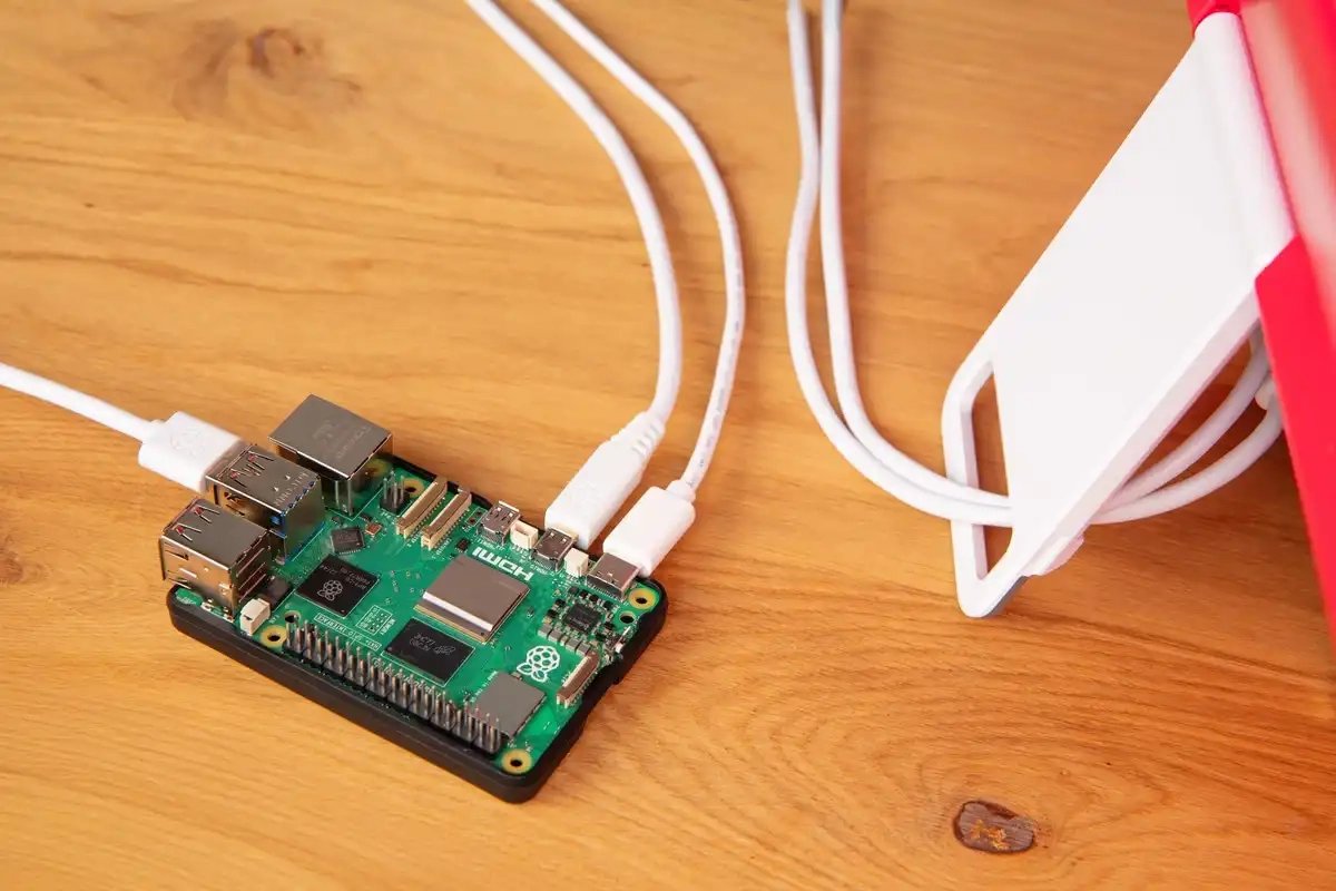

Na rozdíl od jiných mobilních monitorů se Raspberry Pi Monitor připojuje přes kabel HDMI, který je separátní od USB-C kabelu, kterým se monitor napájí. Bohužel tedy nelze jak obrazový signál, tak napájení přivést jediným kabelem. Dává to trochu smysl, protože desky a počítače RPi neumí obrazový výstup přes USB-C a v monitoru by tato schopnost asi vyžadovala elektroniku navíc.
Napájení se dá provádět samostatným USB-C adaptérem (5 V / 1,5 A), nebo lze přes USB napájet přímo z Raspberry Pi 5 (či 500). Tato varianta ale nedodává plný potřebný výkon, takže je s ní maximální intenzita podsvícení omezena jen na 60 % a hlasitost zvuku na 50 % (jas a hlasitost se jinak dají ovládat fyzickými tlačítky, jinak ale asi monitor nemá žádné pokročilé OSD pro podrobnější nastavení).
