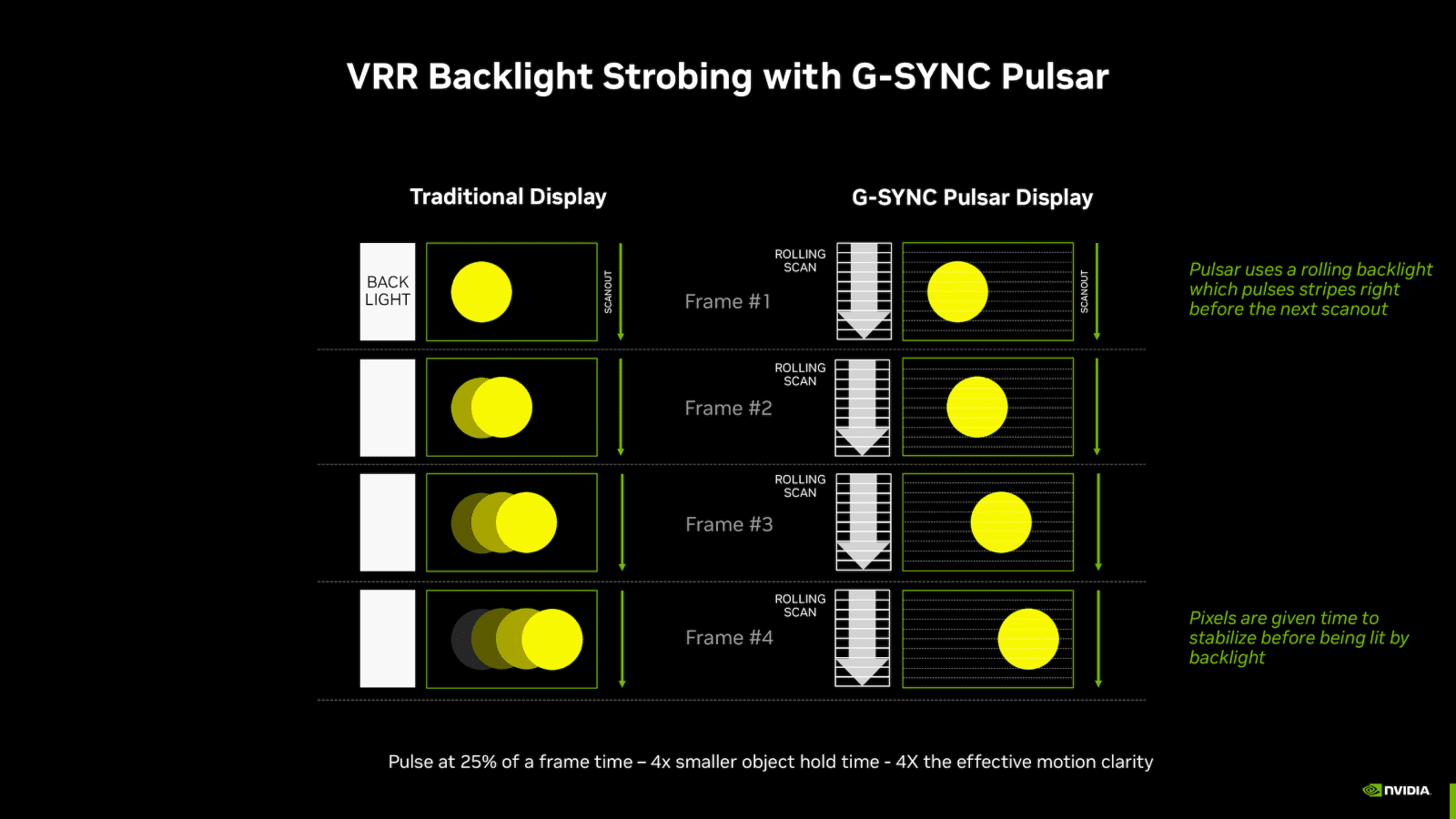

Oproti starším verzím stmívaného podsvícení má G-Sync Pulsar odlišné fungování. Nejdůležitější změnou je, že se podsvit nezhasíná celý najednou – takže neblikají celé snímky. Místo toho se rozsvěcuje jen část řádků panelu. V jednom momentě tedy není obraz celý vidět, je zobrazen jen malý kus v horizontálním pruhu, který periodicky cestuje shora dolů.
Nvidia uvádí technologii G-Sync Pulsar
Autor: Nvidia

Pulsar dále používá synchronizaci podsvícení s pixely matice LCD a elektronika ho řídí tak, aby se podsvícení pod body rozsvítilo (což učiní body viditelnými), na poslední chvíli, až na krátký okamžik předtím, než se pixely začnou přepínat zase na další snímek – rozsvícení tedy jede v pásu těsně před obnovením bodů. Je to proto, aby pixely měly co nejvíce času na změnu své barvy, tj. aby se co nejdelší část trvání tzv. odezvy, kdy pixel ještě nemá správný odstín, schovals do času, kdy je podsvícení zhasnuté. Artefakty tím nemusí zmizet na 100 %, protože při rychlých frekvencích může být celková doba ustálení pixelu delší než je trvání jednoho snímku. Ale to nejhorší by mělo být potlačeno.
