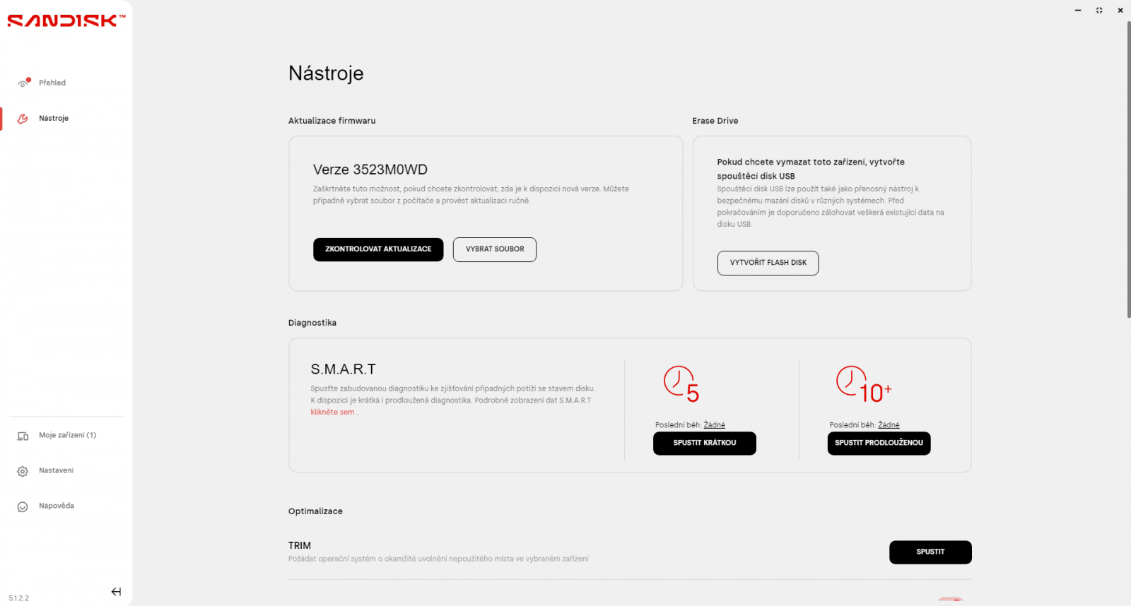

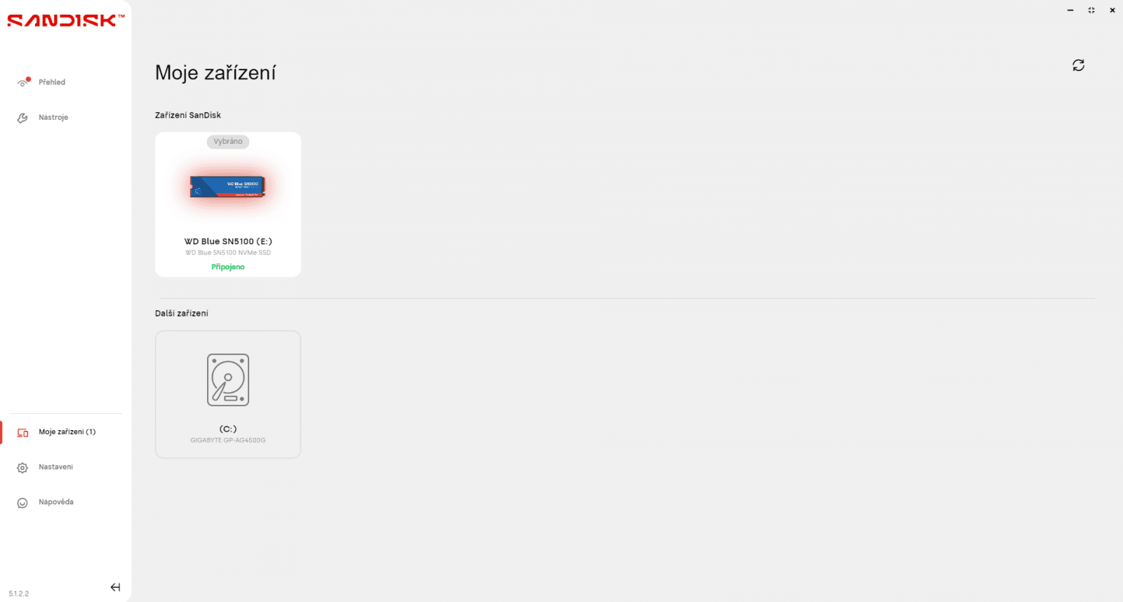

Softwarová výbava

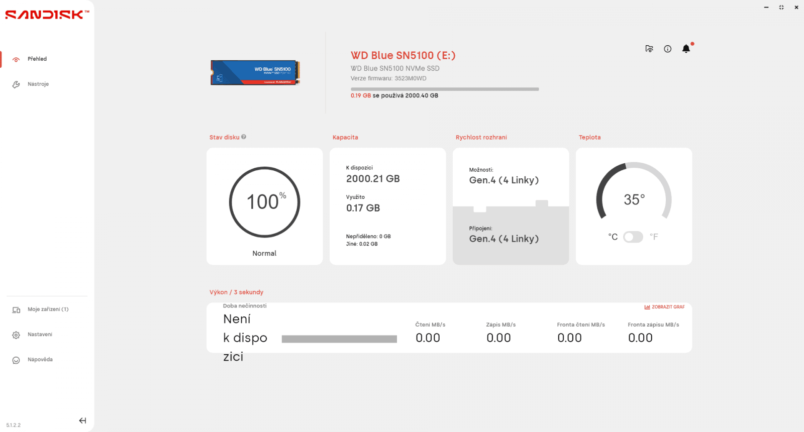

K SSD od WD je k dispozici utilita pro správu ve Windows nazvaná SanDisk Dashboard. Ačkoliv totiž v názvu modulu pořád stojí WD, firma převedla všechny aktivity okolo SSD pod svou dceřinou značku SanDisk. Program je dostupný i v češtině (slovensky ne) včetně jazyku instalace. Nejde o nejmenší aplikaci, offline instalátor má 113 MB, ovšem to je dnes u podobných programů bohužel norma a k normálnímu používání tento nástroj nemusíte mít nainstalovaný.
SanDisk Dashboard
SanDisk Dashboard
Autor: Cnews (Jan Olšan)

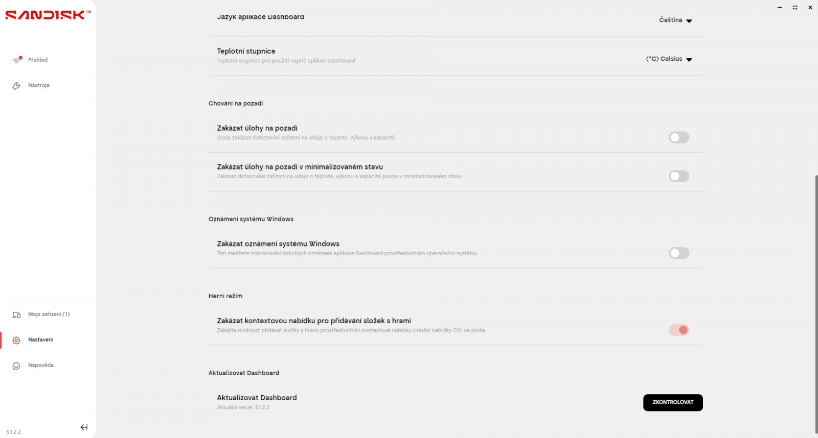

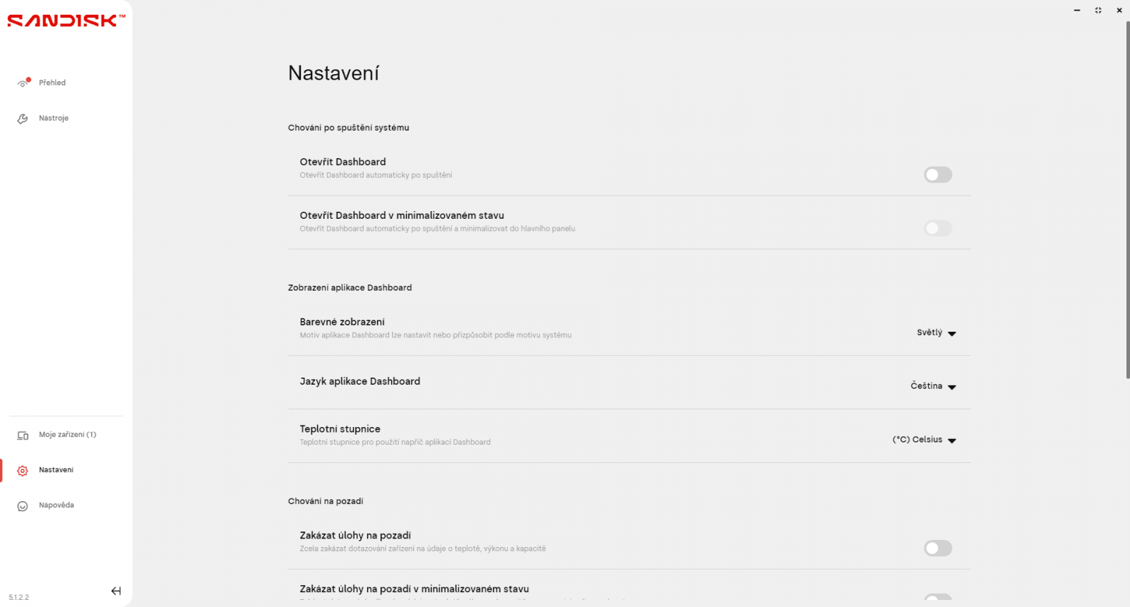

Vedle zobrazení informací o modulu je v aplikaci k dispozici nástroj pro aktualizaci firmwaru, který umí také zjistit, zda jsou nějaké aktualizace dostupné. Lze z ní spustit diagnostiku SMART a také nabízí možnost vytvořit spouštěcí médium, z něhož lze spustit kompletní vymazání modulu, jež se z Windows nedá provést, je-li na zařízení nainstalovaný běžící OS (funkce Erase Drive).
Z aplikace lze také nastavit politiku Trimu ve Windows, případně spustit Trim manuálně. Také lze ovládat volby souborové mezipaměti (povolit cache pro zápis, zakázat vyprazdňování bufferu). Ty jsou jinak dostupné v nastaveních Windows, ale zde je nemusíte tak dlouho hledat. Nicméně zrovna na tyto dvě věci není radno sahat, nechejte je na výchozích hodnotách.
SanDisk Dashboard
SanDisk Dashboard
WD a SanDisk mimochodem k SSD poskytují i nástroj Acronis True Image pro klonování disků, což se vám může hodit, a ne ke všem SSD je něco podobného dodáváno. Nejde ovšem o nezbytnost. Stejnou práci zastane třeba Macrium Reflect, který je k mání zadarmo pro všechny

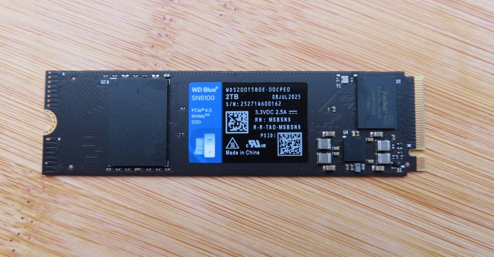

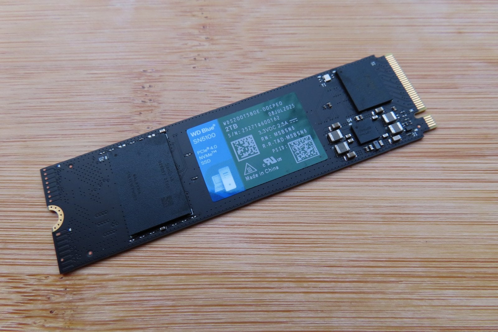

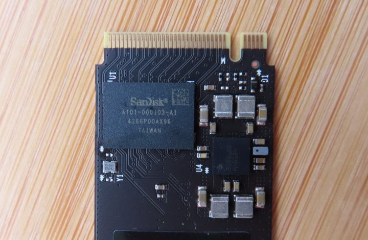

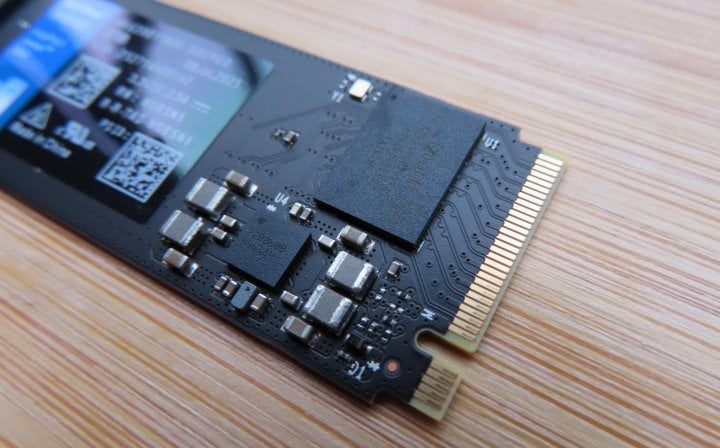

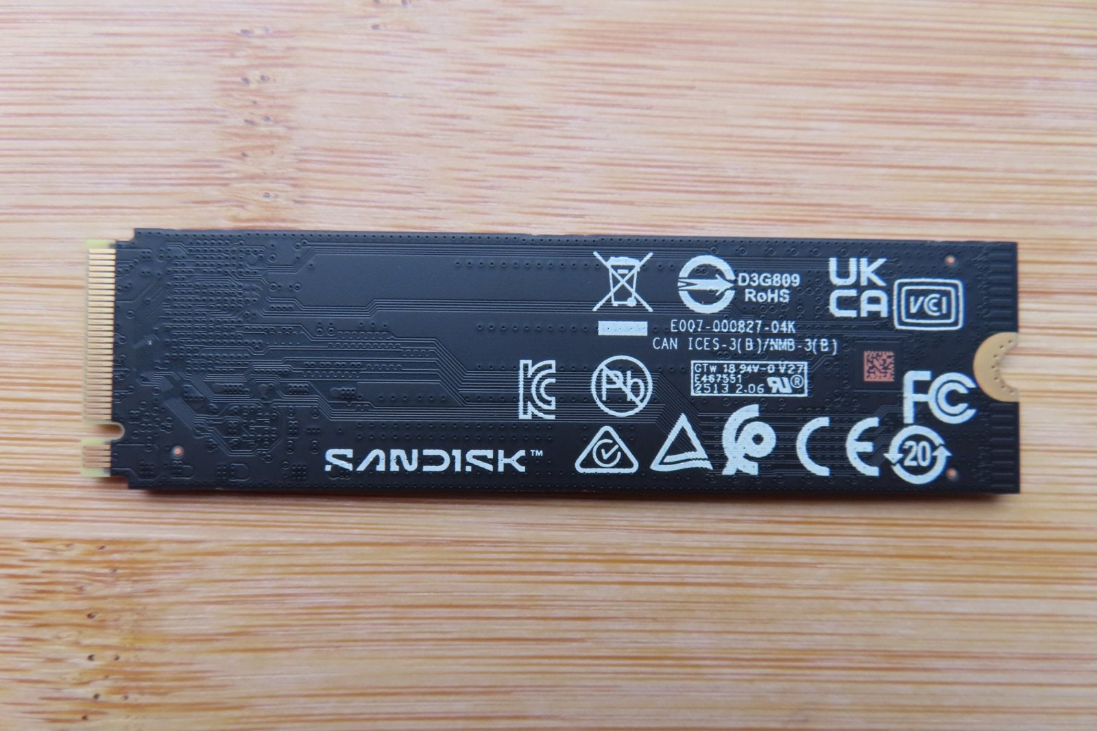

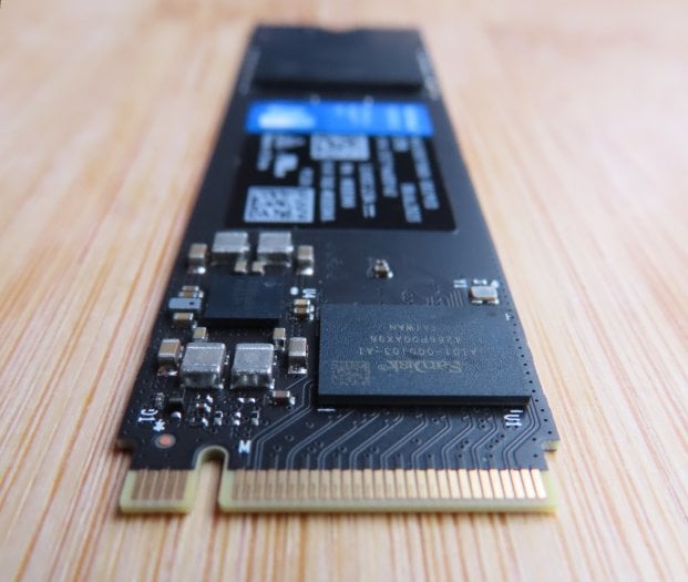

SSD WD Blue SN5100 mají obvyklou podobou 80mm modulu M.2 (2280), který je jednostranný (to může hrát roli v kompatibilitě s některými notebooky). Existuje v kapacitách 500 GB, 1 TB, 2 TB a 4 TB. My jsme měli na vyzkoušení 2TB model (WDS100T5B0E-00CPE0), tedy ten, kde WD garantuje minimálně 900 TB celkových přepisů.
Modul je pozoruhodný tím, že na PCB vedle řadiče je jen jedno pouzdro s NAND, v kterém jsou naštosovány všechny čipy NAND – mělo by jich být osm kusů. Bylo by tedy možné toto SSD vyrábět i v krátké verzi M.2 2230 pro herní handheldy.

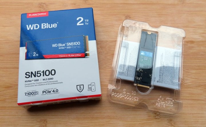

SSD je baleno jednoduše, ale dostatečně. Je chráněno v bytelném plastovém blistru, ten je pak ale ještě v kartónové krabici, což by mělo být dostatečnou ochranou a při přepravě by neměl být problém, pokud balíček někde nepodlehne hodně destruktivnímu incidentu. V balení je kromě SSD ještě drobná příručka, dnes si ale manuál pravděpodobně budete rovnou stahovat z webu.

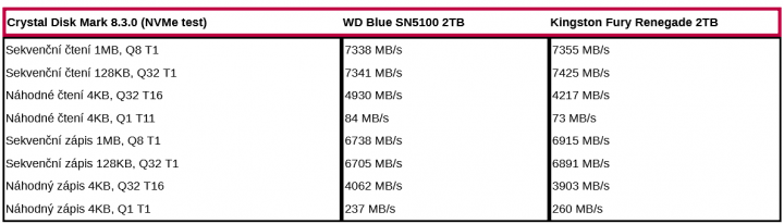

Postavili jsme tento modul proti SSD Kingston Fury Renegade také v kapacitě 2 TB, které se nachomýtlo ke srovnání. Tento modul ovšem není nový, ale již chvíli používaný a zaplněný zhruba z poloviny. Jde o reprezentanta highendového SSD s řadičem Phison E18, TLC NAND a čipy z obou stran PCB z doby, než tuto roli převzala SSD s rozhraním PCIe 5.0 ×4.
Cílem, který má WD Blue SN5100, je právě poskytnout výkon blížící se přesně takovýmto modulům za nižší cenu a také asi s nižší spotřebou. Mělo by tedy jít o poměrně dobrý srovnávají protějšek. Pamatujte však na to, že testovaný modul WD Blue SN5100 zde boxuje s výrazně těžší kategorií produktu, takže nejde nutně o to, aby ho porazil. Dražší starší SSD je zde spíše jako reference.
CrystalDiskMark 8.3.0
Test SSD WD Blue SN5100: CrystalDiskMark 8.3.0
V NVMe testu CrystalDiskMarku si modul vede velmi dobře a skutečně podává čísla odpovídající highendovému Kingstonu a sekvenční rychlosti, které plně využívají PCI Express 4.0 ×4 , zde tedy kombinace řadiče a NAND uspěla. Všimněte si, že náhodný zápis s hloubkou fronty (Q1) a v jednom vlákně (T1) je sice slabší, ale náhodné čtení v této situace je lepší, dosahuje WD Blue vyšší datové propustnosti. Modul WD Blue je také lepší při náhodném čtení v 16 vláknech simulujícím paralelní zátěž.

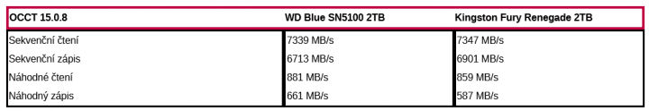

OCCT (Storage) 15.0.5
Test SSD WD Blue SN5100: OCCT 15.0.8
Testování v OCCT dopadá podobně, WD Blue SN5100 coby levnějšímu modulu se opět daří dosáhnout velmi podobných čísel jako dražšímu etalonu. O něco lépe mu vychází náhodný zápis. (Výsledky pro testy CrystalDiskMark a OCCT jsou průměry ze tří po sobě jdoucích průběhů.)

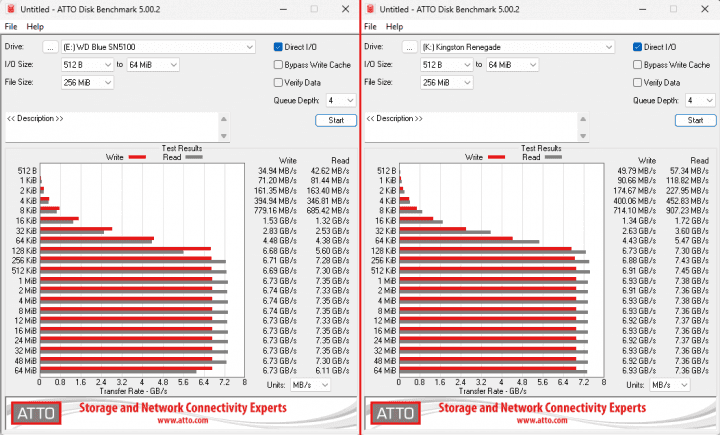

ATTO Disk Benchmark 5.00.2
Test SSD WD Blue SN5100: ATTO Disk Benchmark 5.00.2
Test SSD WD Blue SN5100: ATTO Disk Benchmark 5.00.2 (Vlevo WD Blue SN5100 2TB, vpravo Kingston Fury Renegade 2TB)
Trošku větší rozdíl v neprospěch modulu WD Blue SN5100 ukazuje ATTO Disk Benchmark. Jde to nástroj testující s různě velkými bloky dat, pro které uvádí separátní rychlosti čtení a zápisu. Podle jeho výsledků má WD Blue SN5100 vždy o něco horší výkon pro malé bloky od 0,1 KB po 128 KB.
Obecně mají SSD tím nižší výkon, čím menší bloky dat se přenášejí. Ale zatímco modul Kingstonu je schopen dosáhnout svých maximálních rychlostí už se 128KB bloky dat modul WD Blue SN5100 má s nimi ještě nižší výkon čtení a naplno jede až s 256KB bloky dat. U větších bloků už jsou zase srovnatelné. Toto asi může odrážet to, že 2Tb čipy QLC NAND použité v modulu WD Blue SN5100 mohou mít větší bloky a stránky.
Minimálně v situaci, kdy se modulu daří využívat svou pseudo-SLC cache, tedy výkon je velmi slušný, a to je režim, v kterém by měla probíhat drtivá část obvyklého používání. Modul je až překvapivě blízko highedového Kingstonu sloužícímu jako reference. Určité výkyvy na jednu nebo druhou stranu existují, ale jsou relativně malé.
